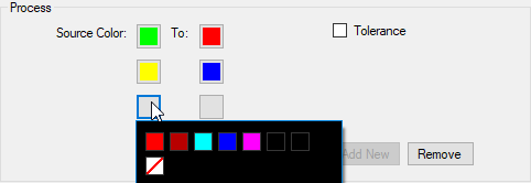

Remplace les couleurs sélectionnées trouvées dans le PDF par d’autres couleurs.
Modifier les couleurs n'affecte que les éléments vectoriels dans le fichier PDF. Les images matricielles ne sont pas affectées.
Les options de traitement des couleurs dans ce mode sont :
- Couleur source: Sélectionnez la couleur à modifier. Seules les couleurs présentes dans le PDF sont affichées.
- À: Sélectionnez la couleur de remplacement.
- Tolérance: autorise une plage de tolérance pour faire correspondre les couleurs proches de la couleur source.
- Ajouter: Ajoutez une nouvelle paire de remplacement.
- Supprimer: Supprimer la dernière paire de remplacement.

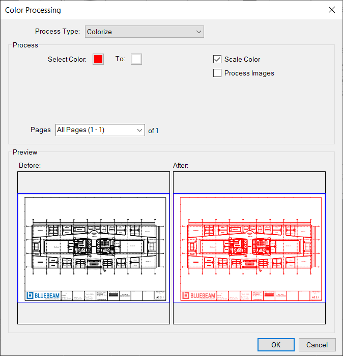

Convertit toutes les couleurs du PDF en une seule échelle de couleurs.
Le processus de colorisation transforme les données d'image vectorielles en une plage de couleurs que vous définissez. Ceci est utile pour coloriser un document en niveaux de gris ou changer un document multicolore en une seule couleur tout en gardant distinctes les parties plus claires et plus foncées du fichier.
- Sélectionner une couleur: Sélectionne le début de la plage de couleurs. Cette couleur remplacera les couleurs les plus sombres.
- Jusqu'à: Sélectionnez la fin de la plage de couleurs. Cette couleur remplacera les couleurs les plus claires.
- Couleur de l’échelle: Effacez la Couleur de l’échelle pour traiter toutes les couleurs en une seule couleur. Par exemple : effacez la Couleur de l’échelle et sélectionnez le noir pour créer un PDF noir et blanc.
- Traitement des images: Sélectionnez cette option pour également traiter les images raster.
Pages: sélectionnez parmi les éléments suivants :
- All Pages: Sets la plage à toutes les pages.
- Actuelle : la plage est limitée à la page actuelle. Le numéro de la page actuelle apparaîtra entre parenthèses, par exemple Page actuelle (2) si la page 2 est la page actuelle.
- Sélectionné: Sets la plage sur la sélection actuelle. Cette option n'apparaît que si des pages ont été sélectionnées avant d'invoquer la commande.
- Personnalisée : la plage reçoit une valeur personnalisée. Lorsque vous sélectionnez cette option, remplacez tout texte restant dans le champ par la ou les pages à imprimer directement. Pour saisir une plage personnalisée :
Par exemple : 1-3, 5, 9 inclura les pages 1, 2, 3, 5 et 9.

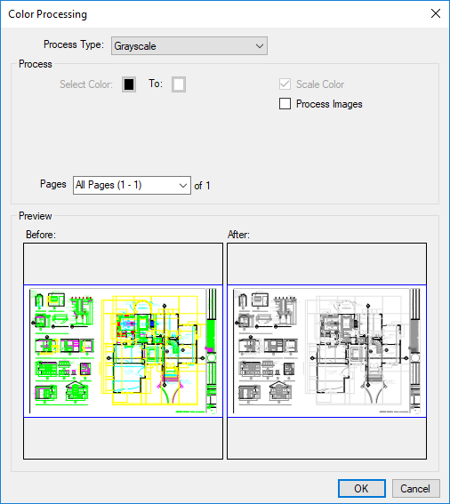

Convertit toutes les couleurs du PDF en niveaux de gris.
Les niveaux de gris traitent les données vectorielles par défaut, avec une option pour traiter également les images raster.
Pages: Sélectionnez parmi les options suivantes :

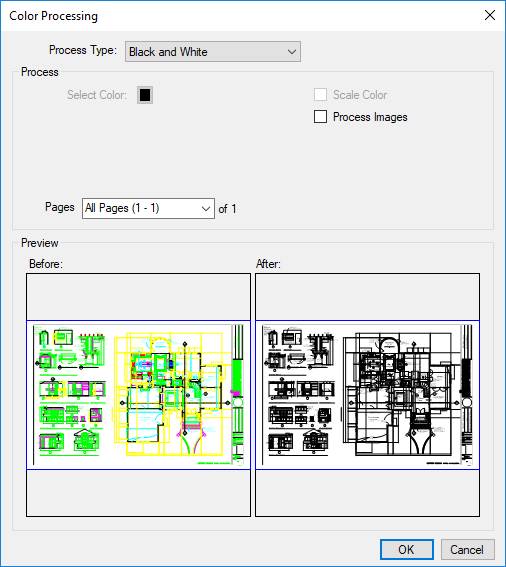

Convertit toutes les couleurs du PDF en noir et blanc monochrome.
Noir et blanc convertit toutes les données vectorielles en noir.
- Traiter les images: cochez cette case pour traiter également les images matricielles en monochrome.

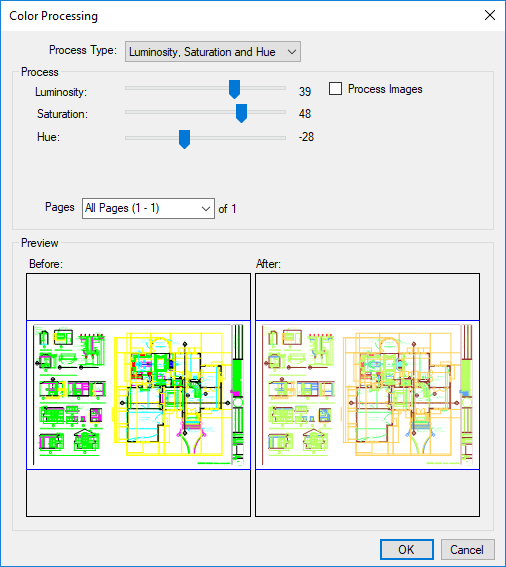

Transforme toutes les couleurs du PDF par luminosité, saturation et teinte.
- Luminosité: Déplacez le curseur pour définir la luminosité.
- Saturation: Déplacez le curseur pour définir la saturation.
- Teinte: déplacez le curseur pour définir la teinte.
- Pages: Sélectionnez parmi les options suivantes :

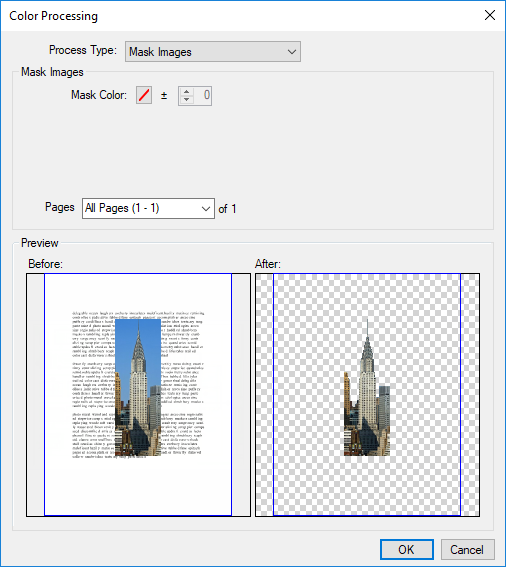

Crée une zone transparente dans une image correspondant à une seule couleur.
Choisissez une couleur d'images sur une page PDF pour qu'elles soient transparentes. Les annotations ne sont pas traitées.
- Masquer la couleur: sélectionnez la couleur qui deviendra transparente.
- Valeur de tolérance: Sélectionnez les flèches haut et bas pour définir la tolérance de couleur.
