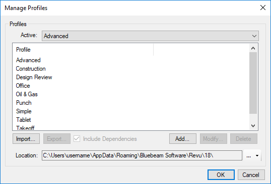

Plusieurs fonctions sont disponibles dans la boîte de dialogue Gérer les profils, notamment : renommer les profils existants, ajouter de nouveaux profils, importer et exporter des profils, et supprimer des profils.
Pour ouvrir la boîte de dialogue Gérer les profils, accédez à Revu>
Profils >
Gérer les profils.
Actif: Basculez entre les profils actifs en sélectionnant dans cette liste déroulante.
Importer: Sélectionnez pour importer un profil existant enregistré sur un lecteur local ou réseau. Consultez Importer et exporter des profils pour plus d'informations sur l'importation de profils.
Exporter: Sélectionnez pour exporter un profil sélectionné. Cette option n’est disponible que lorsqu’un profil est sélectionné dans la liste Profil . Consultez Importer et exporter des profils pour plus d’informations sur l’exportation de profils.
Inclure les dépendances: Intègre les trousses à outils, les structures de signets (Complete et Max uniquement), les motifs hachurés et les jeux de styles de lignes dans le Profil exporté.
Ajouter: Sélectionnez pour nommer la configuration actuelle et l'ajouter en tant que profil. Consultez Création de Profils personnalisés pour plus de détails.
Modifier: sélectionnez pour renommer un profil sélectionné. Cette option est uniquement disponible lorsqu'un profil est sélectionné dans la liste Profil .
Supprimer: sélectionnez pour supprimer un profil sélectionné. Cette option est uniquement disponible lorsqu'un profil est sélectionné dans la liste Profil .
Emplacement: Définissez l'emplacement des profils partagés et centralisés. Sélectionnez
à droite du champ pour parcourir jusqu’à l’emplacement centralisé. Tout nouveau profil ou profil modifié stocké à cet emplacement sera immédiatement disponible. Cependant, ils ne peuvent pas être modifiés de manière permanente par des utilisateurs individuels ; toute modification qu'un utilisateur apporte à un profil partagé n'affecte que cet utilisateur et est perdue lorsque Revu est fermé.
Lorsque vous êtes hors connexion, vous pouvez continuer à utiliser le profil partagé qui était actif lorsque vous êtes passé hors connexion. Vous ne recevriez pas de mises à jour du profil tant que vous ne seriez pas de nouveau en ligne, cependant. De même, d'autres profils partagés seraient disponibles pour un utilisateur hors connexion, mais pourraient avoir des fonctionnalités réduites (notamment, certaines trousses à outils pourraient être indisponibles).
