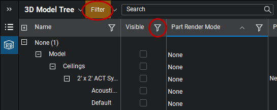

Dans la barre d’outils du panneau
**Arborescence de modèles 3D**, sélectionnez Filtrer. Une icône de filtre
apparaît à côté de chaque en-tête de colonne dans la liste **Arborescence de modèles 3D**.
- Sélectionnez l’icône de filtre
associée à la colonne souhaitée et sélectionnez la valeur par laquelle filtrer. - Répétez comme vous le souhaitez pour filtrer par d’autres valeurs.

Dans la barre d’outils du panneau Arborescence de modèles 3D, sélectionnez Filtre pour activer le filtrage.
- Sélectionnez l'icône de filtre
associée à la colonne souhaitée et sélectionnez [Personnalisé]. La boîte de dialogue Filtre personnalisé apparaît. - Choisissez parmi les options pour créer le filtre souhaité et sélectionnez OK.
