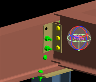

    Le contrôle de transformation se compose de flèches pour se déplacer le long des axes X, Y et Z et de cercles pour tourner autour de ces axes. Dans l’exemple ci-dessous, le contrôle de transformation entoure une pièce en forme de cube.

Les images ci-dessous montrent un boulon tel qu’il est sélectionné et après avoir été déplacé sur l’axe.
