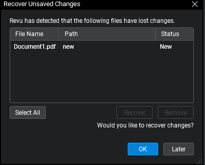

  1. Après la réouverture de Revu suite à un crash, si des PDF avec des modifications non enregistrées sont trouvés, la boîte de dialogue Récupérer les modifications non enregistrées apparaît avec les documents concernés répertoriés.
  2. Les modifications non enregistrées de chaque PDF peuvent être récupérées ou annulées. Par défaut, ils sont configurés sur Récupérer; pour tous les récupérer maintenant, sélectionnez OK. Si vous souhaitez annuler les modifications pour un ou plusieurs PDF, procédez comme suit :
    1. Sélectionnez un PDF pour lequel vous souhaitez ignorer les modifications non enregistrées et sélectionnez Supprimer.
    2. Si vous avez supprimé par inadvertance un document que vous souhaitez récupérer, sélectionnez-le à nouveau et sélectionnez Récupérer.
    3. Vérifier le statut de chaque document tel qu'indiqué dans la colonne Statut . Sachez que tout PDF configuré pour Supprimer verra ses modifications non enregistrées définitivement annulées.
    4. Sélectionnez OK pour exécuter les actions sélectionnées.
  3. Pour ne prendre aucune mesure pour le moment et laisser ces PDF dans leur état non enregistré, sélectionnez Plus tard. Revu terminera son ouverture normalement et la boîte de dialogue Récupération des modifications non enregistrées réapparaîtra avec les mêmes documents listés la prochaine fois que vous le démarrerez, à condition qu’aucune modification ne soit enregistrée sur ces PDF avant cela. Vous aurez une autre occasion de restaurer ou d’annuler leurs modifications non enregistrées à ce moment-là.
