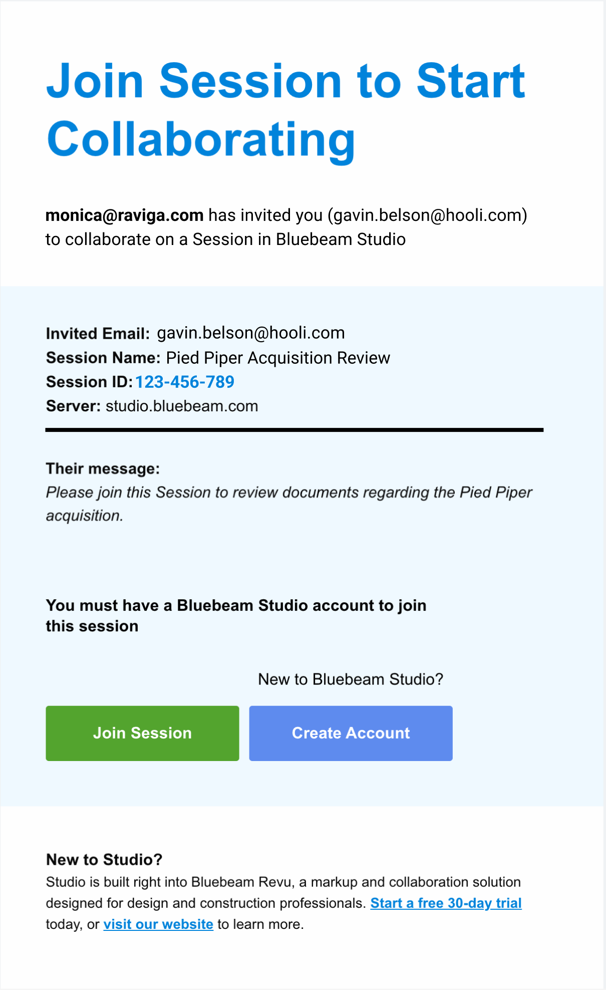

PDF を含むセッションが作成されたので、次はセッションにユーザーを追加します。セッションの開始者 (現在のユーザー) は自動的にセッションのホストになり、セッションのユーザーに自動的に追加されます。セッションがアクティブな間は、いつでもユーザーを追加できます。ユーザーを追加するには 2 つの方法があります。
この方法は、まだ Studio アカウントを持っていない可能性のあるユーザーを招待するのに最適です。招待された人には、無料の Studio アカウントを作成する機会を記載したメールが送信されます。

セッション招待メールの例
