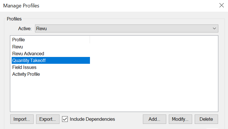

プロファイルをエクスポートする準備ができたら、[プロファイルの管理] ダイアログで[エクスポート...]を選択します。プロファイル用に作成したTool Chest/Setsを添付する場合は、必ず「依存関係を含める」を選択してください。
プロフィールのソースとして保存するには、ZIP ファイルをエクスポートする必要があります。プロファイルをエクスポートした後、プロファイルを配布する方法を検証して選択します。
