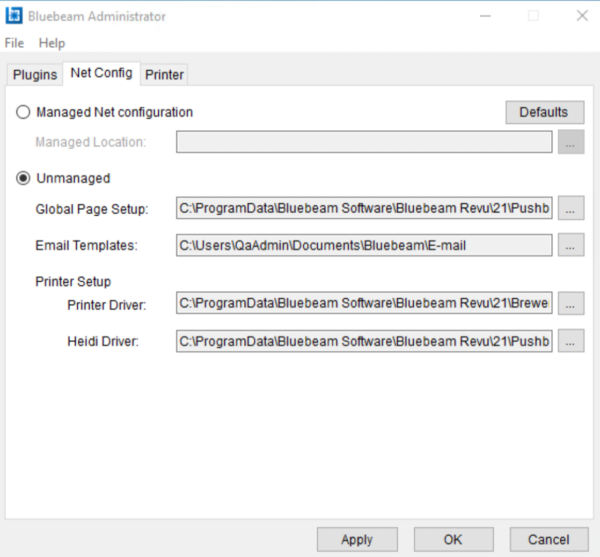

ネットワーク構成タブ(Net Config)
このタブでは、さまざまな Revu の設定やアセットの場所を設定できます。[管理対象外] セクションにリストされているデフォルトのローカルフォルダにそのまま残すことも、[管理対象ネット設定] セクションで設定できる一元化されたサーバーの場所からアクセスすることもできます。また、[管理対象外] セクションで定義したフォルダパスに基づいて、ローカルとネットワークの場所を組み合わせて使用するように Revu を構成することもできます。
管理対象外のネットワーク構成
通常の Revu のインストールでは、[管理対象外] オプションがデフォルトで有効になっています。アセットと設定は、C:\ProgramData の下にあるユーザーの Windows プロファイル内のさまざまな場所にあります。
管理対象のネットワーク構成
サーバー上の集中管理された場所からすべての設定やアセットにアクセスできるように Revu のインストール環境を構成するには、コンピューターを「ステージング」マシンとして使用するように選択し、[管理対象外] オプションが有効になっている場合にリスト表示される対応するデフォルトの場所に、カスタム設定またはアセットをコピーします。
それぞれに対応するフォルダーパスをダブルクリックして、デフォルトのフォルダーの場所を開きます。
- アイテムのコピーが完了したら、Managed Net Configuration オプションを有効にします。ダイアログが開くので、集中管理場所として使用する既存のネットワーク フォルダを参照するか、新しいネットワーク フォルダを作成します。フォルダを選択し、[フォルダの選択] をクリックします。
- [すべてのファイルをコピー] ダイアログが表示されたら、次のいずれかの選択肢を選びます。
- すべてコピー:サーバー上の場所にアセットの種類または設定のフォルダを作成し、すべてを正しい場所にコピーします。
- マージ:ローカルで定義されたすべての設定とリソースを、共有場所にある既存の項目とマージします。
- コピーなし: ネットワークフォルダを指しますが、フォルダへのファイルのコピーや統合は行いません。操作が完了すると、Net Config タブにすべての資産と設定の場所が表示されます。

- ステージング マシンとして使用するコンピューターを選択し、そのコンピューターにカスタム ページ サイズを作成します。
- Net Config タブに移動し、プリンター ドライバーのデフォルトのフォルダ パスの右側にある楕円を選択します。
- 一元管理場所として使用する既存のネットワークフォルダを参照するか、新しいネットワークフォルダを作成します。
- フォルダを選択し、[フォルダの選択] を選択します。
- [Copy all Printer Page Size Files] ダイアログボックスが開いたら、[すべてコピー] を選択します。
これにより、prtPages.xml ファイルがローカル ドライブ上の既定の場所からネットワークの場所にコピーされ、プリンター ドライバーの新しいフォルダー パスが [Net Config] タブに表示されます。
- [OK]を選択します。
PDF プリンタ用の集中管理されたページサイズを使用するように他のマシンの環境を設定します。
この設定は、MSI 配備の一貫として他のCore、Complete、および Max サブスクライバーに配布することができます。また、以下に示す手順に従って個々のマシンを手動で設定することも可能です。
PDF タイプがプリンターに設定されている場合、集中 PC3 ファイルは使用できません。Heidi ドライバーが選択されている場合にのみ使用できます。
これが MSI 展開の一部として配布された場合、クライアント マシンが再起動されるまで変更は有効になりません。個々のマシンを手動で構成する場合は、再起動は必要ありません。
- Bluebeam Administrator を開く、 [Net Config]タブに移動します。
- プリンタドライバのデフォルトフォルダパスの右側にある楕円を選択します。
- prtPages.xml が含まれるネットワーク フォルダを見つけて選択し、[フォルダの選択] を選択します。
- [すべてのプリンタの用紙サイズファイルをコピー] ダイアログが開いたら、[コピーしない] を選択します。
- [OK]を選択します。
Heidi ドライバのページサイズを同期する
- ステージング マシンとして使用するコンピューターを選択し、そのコンピューター上でカスタムページサイズを作成します。
- [Net Config] タブを選択し、Heidi ドライバのフォルダパスをダブルクリックします。
- 一元管理場所として使用する既存のネットワーク フォルダを参照するか、新しいネットワーク フォルダを作成します。
- フォルダを選択し、[フォルダを選択] をクリックします。
- [Bluebeam PC3 ファイルのコピー (Copy all Bluebeam PC3 Files)] ダイアログが開いたら、[すべてコピー (Copy All)] を選択します。これにより、ローカルドライブ上のデフォルトの場所からネットワーク上の場所へ PC3 ファイルがコピーされ、Heidi Driver の新しいフォルダパスが [Net Config] タブに表示されます。
- [OK]を選択します。
一元管理された PC3 ファイルを使用するように他のマシンを構成します
この設定は、 「Revu 企業導入ガイド」 で説明されている MSI デプロイメントの一環として、他の Core 、 Complete 、および Max のクライアントに配布できます。または、以下の手順に従って個々のマシンを手動で設定することもできます。
これを MSI 展開の一部として配布する場合は、使用する前にクライアント マシンを再起動する必要があります。
- Heidi ドライバーのデフォルトのフォルダー パスの右側にある楕円をクリックします。
- PC3 ファイルが含まれるネットワークフォルダーを見つけて選択し、[フォルダーを選択] をクリックします。
- [すべての Bluebeam PC3 ファイルのコピー] ダイアログが開いたら、[コピーしない] を選択します。
- [OK]を選択します。
