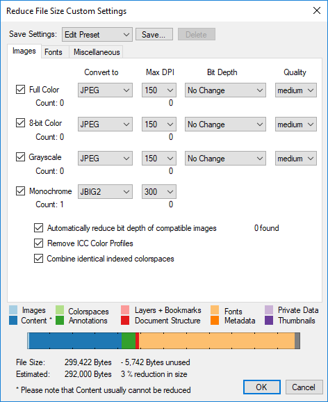

  3. 標準の圧縮プリセットのいずれかを使用するには、品質/圧縮を選択し、スライダーを目的の設定まで移動します。左端の設定は圧縮率が最も低く画像品質が最高になります。一方、右端の設定では最も高い圧縮率が適用され、ファイルサイズを大幅に削減できますが、画像品質が低下する可能性があります。
  4. カスタム縮小設定を使用するには、[カスタムプリセット] を選択し、関連するメニューからプリセットを選択します。
