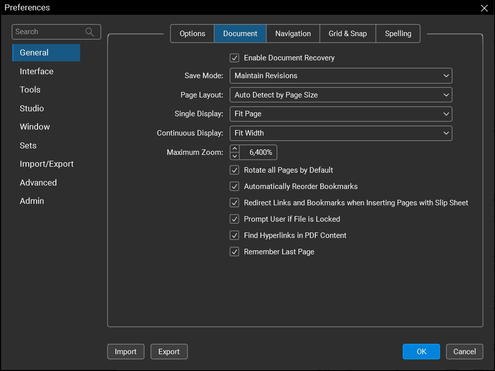

リビジョンを維持できるようにするには:
- [Revu] >
[基本設定] に移動します。 -
[一般] > [ドキュメント] に進みます。
- [保存モード] ドロップダウンメニューから、[リビジョンを維持する] を選択します。
この設定が有効な場合、PDF を保存すると新しいリビジョンが自動的に保存されます。
