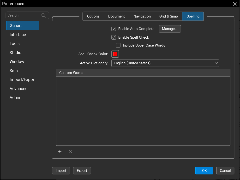

[自動Completeを有効にする]:有効にすると、Revu は以前に入力されたテキストに基づいて、特定のテキスト入力を自動的に補完しようとします。オートコンプリートリストを手動で管理することもできます。
[管理]を選択します。
- [カテゴリ] ドロップダウンリストから、管理するオートコンプリートリストを選択します。リスト内の項目を以下に示します。
- リストに新しい項目を追加するには、
を選択し、表示されるテキストボックスに希望のテキストを入力します。 - リスト内の既存の項目を編集するには、その項目を選択して
を選択します。 - リストから項目を削除するには、項目を選択して
を選択します。リスト内のすべての項目を削除するには、[すべてをクリア] を選択します。 - リストをインポートするには、[インポート] を選択し、目的のファイルを選択してから [開く] を選択します。
- リストをエクスポートするには、[エクスポート] を選択し、ファイル名を入力して [保存] を選択します。
- [OK] を選択します。
スペルチェックを有効にする:有効にすると、Revu が自動的にスペルチェックを実行します。
[大文字の単語を含める]:有効にすると、Revu はすべて大文字の単語をスペルチェックします。それ以外の場合、これらの単語はスペルチェッカーによって無視されます。
[スペルチェックの色] : スペルミスのある単語の下に配置される波下線の色を設定します。
アクティブな辞書:スペルチェッカーで使用される言語を決定します。追加の辞書は、インポートを選択し、.zip ファイルに移動することで追加できます。新しい辞書を含むファイル。Revu は標準の AFF 形式の辞書を認識します。その多くは カスタムライブラリで見つけることができます。
[カスタム単語]: アクティブな辞書内のユーザー定義単語を一覧表示します。新しいカスタム単語を追加するには
を選択します。
