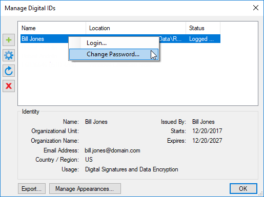

自己署名の PKCS #12 デジタル ID ファイルのパスワードは、[デジタル ID の管理] ダイアログボックスから変更できます。Windows 証明書ストアに保存されているデジタル ID は Windows ログイン資格情報にリンクされているため、資格情報が変更されるとパスワードも変更されます。Revu では変更できません。
自己署名デジタル ID のパスワードを変更するには、次の手順に従います。
- [ツール] > [署名] > [デジタル ID] に移動します。[デジタル ID の管理] ダイアログが表示されます。
目的の PKCS #12 デジタル ID を右クリックし、[パスワードの変更] を選択します。
[パスワードの変更] ダイアログで、要求された情報を入力します。
[OK] を選択します。
デジタル ID のパスワードを変更すると、その ID で自動的にログインされます。そうでない場合は、ID を右クリックして [ログアウト] を選択し、ID からログアウトします。
