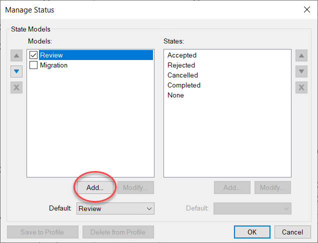

[ マークアップリスト] で、[ ステータス] 列の
を選択し、[ ステータスの管理] を選択します。[ステータスの管理] ダイアログが表示されます。 ステータス 列が表示されていない場合は、[マークアップリスト] > [列] > [ステータス] に移動して表示します。
[モデル] リストの下にある [追加] を選択します。
[モデル] ダイアログでモデル名を入力し、[OK] を選択します。
- モデルリストから新しいモデルを選択します。
