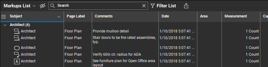

マークアップリストはテーブル形式で、各行はアクティブな PDF に追加されたマークアップを表し、各列はマークアップに関する特定の情報を表示します。
行が選択されると、ワークスペース内の PDF ビューが、関連付けられたマークアップの位置にジャンプします。これにより、上下の矢印キーを使用して、マークアップリストから PDF 内のマークアップを順に確認しやすくなります。
任意の列で並べ替えるには、目的の列ヘッダーを選択します。並べ替え順序を逆にするには、もう一度選択します。特定の列(例:件名、ページ番号、ページインデックス)で並べ替える場合、作成日によるセカンダリソートが自動的に適用されます。
マークアップが列で並べ替えられると、[件名] 列にあるセクション見出しの下にまとめられます。各セクションには切り替え用の三角形があります。これを選択してセクションを展開または折りたたみます。

マークアップリストに表示される列は高度にカスタマイズ可能です。[マークアップリスト] > [列] メニューから選択して、さまざまな列の表示/非表示を切り替えます。リストには現在利用可能な列が表示されます。チェックが入っている列は現在マークアップリストに表示されており、チェックが入っていない列は非表示になっています。非表示の列のデータも保持されており、列はいつでも非表示または表示に切り替えることができます。このメニューから列を選択するだけで、非表示または表示に切り替えることができます。
すべての列が必ずしもこのリストに表示されるわけではありません。他の列の表示/非表示の方法や、カスタム列の作成方法の詳細については、「マークアップリストの使用」を参照してください。
