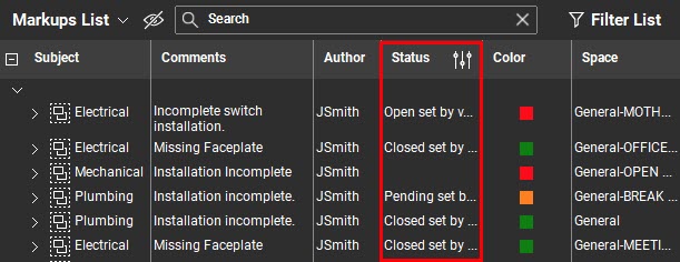

Farger brukes ofte i tegninger for å separere mellomrom, indikere statusen til en markering, gjøre oppmerksom på et område, vise endringer i et design og mer. Når farger brukes som et visuelt hjelpemiddel, kan de være nyttige og fremskynde gjennomgangsprosessen. Men når bare farger brukes til å gjøre meningsfulle sammenligninger—det vil si uten tilleggsdata for å definere disse sammenligningene—kan farger utgjøre en utfordring for en person med CVD.
Se metadataene i markeringslisten for å gjøre meningsfulle sammenligninger mellom markeringer. I dette eksemplet prioriterer vi statusen til en markering fremfor fargen.
Farger som visuelt hjelpemiddel
I Revu brukes ofte farger for å indikere hvilke markeringer som er lukket og hvilke som fortsatt er åpne. Avhengig av hvordan preferansene dine er angitt i Revu, kan en markering med status som Lukket bli grønn og en markering med status som Åpen kan bli rød. Det kan være fristende å ta et raskt blikk på fargene på markeringer for å finne ut hva som fortsatt trenger oppmerksomhet. Men husk at en med CVD kan fokusere redigeringene sine på metadata, og i noen tilfeller kan han ikke bekrefte at fargen til en markering er oppdatert eller riktig.
Når det er mulig, bekreft statusen til en markering gjennom metadataene i markeringslisten som vist ovenfor. Du kan også bruke filterverktøyet i markeringslisten for raskt å sortere og finne informasjonen du trenger.
Lær hvordan du bruker filterlisten til å se gjennom merkingene dine.
