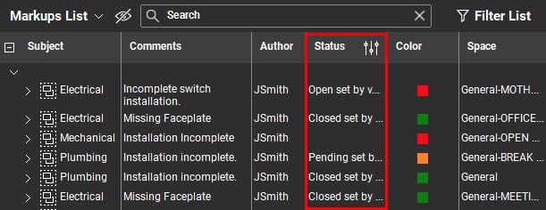

Zapoznaj się z metadanymi w liście oznaczeń, aby przeprowadzić sensowne porównania między oznaczeniami. W tym przykładzie nadajemy priorytet statusowi oznaczenia, a nie jego kolorowi.
Kolory jako pomoc wizualna
W Revu kolory są często używane do wskazywania, które oznaczenia są zamknięte, a które są nadal otwarte. W zależności od tego, jak ustawiono preferencje w programie Revu, oznaczenie o statusie Zamknięty może stać się zielone, a oznaczenie o statusie Otwarty może stać się czerwone. Może być kuszące, aby szybko rzucić okiem na kolory oznaczeń, aby określić, co nadal wymaga uwagi. Pamiętaj jednak, że osoba z CVD może skupić swoje edycje na metadanych i w niektórych przypadkach nie może potwierdzić, że kolor oznaczenia jest zaktualizowany lub poprawny.
W miarę możliwości potwierdź status oznaczenia za pomocą jego metadanych na liście oznaczeń, jak pokazano powyżej. Możesz również użyć narzędzia filtrującego na liście oznaczeń, aby szybko sortować i znaleźć potrzebne informacje.
