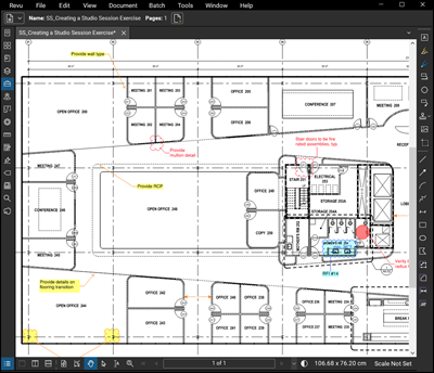

Standardowy obszar roboczy
Obszar roboczy trybu ciemnego
Po włączeniu trybu ciemnego domyślnie dzieje się to, co następuje:
  • Białe tło obszaru roboczego staje się czarne.
  • Istniejące czarne linie i tekst stają się białe.
  • Jasność kolorów oznaczeń zmienia się, ale odcień i nasycenie nie zmieniają się. W ten sposób zachowany jest oryginalny zamysł wszystkich kolorów, ale są one widoczne na tle ciemnego obszaru roboczego.
  • Zdjęcia i zawartość niewektorowa nie są odwrócone.
  • Obszar roboczy drukuje ze standardowym białym tłem i kolorami.
