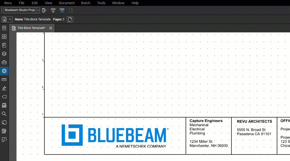

Följ de här stegen för att skapa en anpassad mall från en tom PDF-fil:
  1. Välj Arkiv > Ny PDF.
  2. För att skapa en tom PDF väljer du Anpassad i listrutan Mall.
  3. Ange dokumentets bredd och höjd, och välj vilken orientering mallen ska ha.
  4. 2. Välj OK.
  5. Lägg till eventuella markeringar i PDF-filen som du vill ha med i mallen.
    För Revu 20 måste du ha en licens för eXtreme-utgåvan för att kunna lägga till formulärfält eller redigerbara textrutor.
    1. För att se till att mallen inte kan redigeras medan den används kan du välja Dokument > Inför.
    2. Välj Alla markeringar.
      Alternativ för införing
    3. Välj Tillåt återskapande av markeringar (återställ markeringar) om du vill redigera mallen i framtiden.
    4. Välj Inför.
  6. Gå till panelen Egenskaper och uppdatera titeln. Det blir namnet på din mall.
    Ändra filtiteln
  7. För att spara din mall, gå till Arkiv > Ny PDF från mall > Spara som mall.
  8. Ange ett filnamn och välj Spara.
Mallen visas i listrutan när du skapar en ny PDF från en mall.
Mer information om hur du sparar och skapar rubrikblocksmallar för skissarbetsflöden i Revu finns i den här artikeln.
