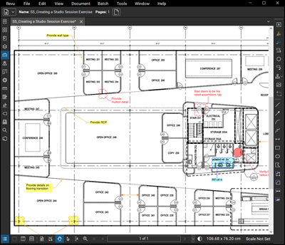

Standard arbetsyta
Arbetsytan i mörkt läge
När du aktiverar mörkt läge händer följande som standard:
  • Arbetsytans vita bakgrund blir svart.
  • Befintliga svarta linjer och text blir vita.
  • Markeringsfärgerna blir ljusa, men nyansen och mättnaden ändras inte. På så sätt fångas den ursprungliga avsikten för alla färger, men de är synliga på den mörka arbetsytan.
  • Foton och innehåll annat än vektor inverteras inte.
  • Arbetsytan skrivs ut med vanliga vita bakgrunder och färger.
