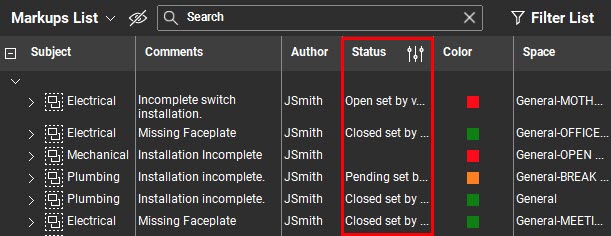

Se metadata i markeringslistan för information om att göra meningsfulla jämförelser mellan olika markeringar. I det här exemplet prioriterar vi en markerings status framför dess färg.
Färg som visuellt hjälpmedel
I Revu används färger ofta för att visa vilka markeringar som är stängda och vilka som fortfarande är öppna. Beroende på hur dina inställningar är i Revu kan en markering med statusen Stängd bli grön och en med statusen Öppen kan bli röd. Det kan vara frestande att ta en snabb titt på markeringarnas färger för att ta reda på vad som fortfarande behöver åtgärdas. Men kom ihåg att en person med defekt färgseende kan fokusera sina redigeringar på metadata, och i vissa fall inte kan bekräfta att markeringens färg har uppdaterats eller stämmer.
När så är möjligt bör du bekräfta status för en markering genom dess metadata i markeringslistan så som visas ovan. Du kan också använda verktyget Filter i markeringslistan för att snabbt sortera och hitta den information du behöver.
