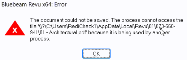

Fel: Dokumentet kunde inte sparas. Processen kan inte komma åt filen \\?\C:\... eftersom den används av en annan process.

Problem
När du försöker spara eller checka in en fil i Studio visas följande felmeddelande:
Lösning
Avinstallera Revu 21.0.40 och installera om Revu 21.0.30.
