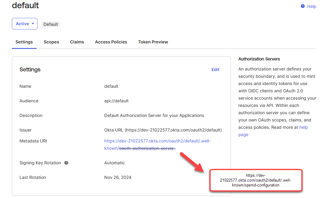

  2. Öppna OIDC-identifieringsdokumentet för din Okta-auktoriseringsserver i en webbläsare för att samla in de konfigurationsvärden som du behöver i Org Admin. För mer information, se Oktas utvecklardokumentation.
