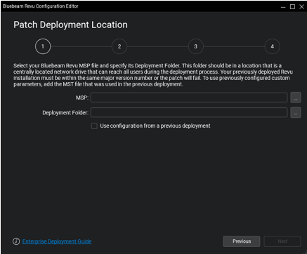

Der Konfigurations-Editor von Revu
Der Konfigurations-Editor von Revu ist ein optionales Werkzeug, mit dem Sie einfach Skripte für Ihre MSI-Bereitstellung in Revu und Ihr MSP-Patch-Update konfigurieren oder Skripte für die Bereitstellung von benutzerdefinierten Ressourcen wie Profile, Werkzeugsets, Füllmuster und Linienstile nach der Installation erstellen können .
Als Best Practice empfehlen wir dringend die Verwendung dieses Konfigurationstools zum Erstellen aller Bereitstellungsskripts, die mit Ihrem Bereitstellungstool oder einer anderen Methode Ihrer Wahl verwendet werden können. Sie können Ihre Bereitstellungsskripte jedoch manuell erstellen (wie im Abschnitt „Bereitstellungsprozess“ beschrieben).

Einrichten eines Staging-Computers
Wenn Sie wie oben erwähnt benutzerdefinierte Einstellungen und Ressourcen erstellen möchten, müssen Sie Revu manuell auf einem Computer installieren, damit Sie diese Ressourcen erstellen und bereitstellen können, wie im Abschnitt „Konfiguration des verwalteten Netzwerks“ des Administrationshandbuch zu Revu 2019 Enterprise beschrieben.

Aktualisierung vorhandener Installationen mithilfe einer MSP-Datei
Diese Installationsdatei wird für Patch-Updates von einem Dot-Release auf ein anderes innerhalb einer Hauptversionsnummer verwendet, wobei dieselben Lizenzinformationen verwendet werden.
Beim Schreiben Ihres Befehlszeilenskripts ist es wichtig zu beachten, dass sowohl REINSTALLMODE=omus als auch REINSTALL=ALL erforderliche Parameter sind und die Groß- und Kleinschreibung beachtet werden muss. Zusätzliche Informationen zu den Befehlszeilenoptionen von Msiexec.exe finden Sie auf der Microsoft-Website.
Wir empfehlen Ihnen, Ihr Skript in einem Texteditor zu schreiben, zu überprüfen und es dann in einer Eingabeaufforderung mit erweiterten Berechtigungen auf einem Testcomputer auszuführen, bevor Sie das Update für Ihre Endbenutzer:innen bereitstellen.
Um ein grundlegendes Patch-Update bereitzustellen, müssen Sie das folgende Format verwenden:
msiexec.exe /p <path to .msp> REINSTALLMODE=omus REINSTALL=ALL
Weitere Beispiele für MSP-SkriptsStummes Basis-Update:
Msiexec.exe /p <path to .msp> REINSTALLMODE=omus REINSTALL=ALL /qn
Stummes Basisupdate mit unterdrücktem Neustart:
Msiexec.exe /p <path to .msp> REINSTALLMODE=omus REINSTALL=ALL REBOOT=ReallySuppress /qn
Wenn Sie eine Installation patchen, die ursprünglich mit modifizierten Eigenschaften bereitgestellt wurde, müssen Sie diese in Ihr MSP-Skript einfügen. Wenn dies nicht getan wird, werden sie auf ihre Standardwerte zurückgesetzt.

Patchen einer vorhandenen Bereitstellung (MSP)
Diese Bereitstellungsmethode wird für die Aktualisierungen auf eine neue Unterversion innerhalb derselben Hauptversion verwendet, zum Beispiel für die Aktualisierung von 2019.0 auf 2019.x.
In diesem Szenario wird die MSP-Installation auf eine vorhandene Installation derselben Version angewendet. Das heißt, dass der MSP alle Revu-Editionen (Standard, CAD und eXtreme) aktualisiert, wobei die verfügbaren Funktionen des Benutzers jedoch durch die Lizenzinformationen der ursprünglichen Installation bestimmt werden, die aktualisiert wird.
Bereitstellungsort
Beginnen Sie, indem Sie die Bluebeam Revu MSP-Datei auswählen, die Sie bereitstellen möchten, und geben Sie den Bereitstellungsordner an. Es ist wichtig, dass sich dieser Speicherort auf einem zentral gelegenen Netzlaufwerk befindet, das während der Bereitstellung für alle Benutzer erreichbar ist. Sie haben auch die Möglichkeit, eine MST-Datei hinzuzufügen, um alle zuvor konfigurierten benutzerdefinierten Parameter zu verwenden.
Konfiguration aus einer vorherigen Bereitstellung verwenden
Mit dieser optionalen Einstellung können Sie eine bereits vorhandene MST-Datei aus einer früheren MSI-Bereitstellung auswählen und deren Eigenschaften während der MSP-Bereitstellung erneut anwenden.
Sie müssen auch die MSI-Datei auswählen, die zum Erstellen der oben ausgewählten MST-Datei verwendet wurde.
Die in der MST-Datei verwendeten Eigenschaften werden extrahiert und im MSP-Bereitstellungsskript verwendet. Falls Sie die Original-MSI-Datei nicht besitzen, können Sie eine weitere Kopie herunterladen, jedoch muss es dieselbe Version sein.
