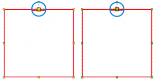

Die meisten Ausrichtungswerkzeuge sind von der primären Markierung abhängig, die im Unterschied zu allen anderen Markierungen durch gelbe (statt grüne) Kontrollpunkte gekennzeichnet wird. Revu richtet sekundäre Markierungen an der primären Markierung aus.
Um eine primäre Markierung zu bestimmen, müssen Sie mehrere Markierungen auswählen. Die erste ausgewählte Markierung wird standardmäßig als primäre Markierung festgelegt. Um mehr darüber zu erfahren, wie Sie mehrere Markierungen auswählen, lesen Sie Einfache Möglichkeiten zur erfolgreichen Markierungsauswahl.
Zum Ändern der primären Markierung wählen Sie eine Markierung mit grünen Kontrollpunkten aus. Die Kontrollpunkte werden nun gelb angezeigt, um die aktuelle primäre Markierung zu kennzeichnen.
