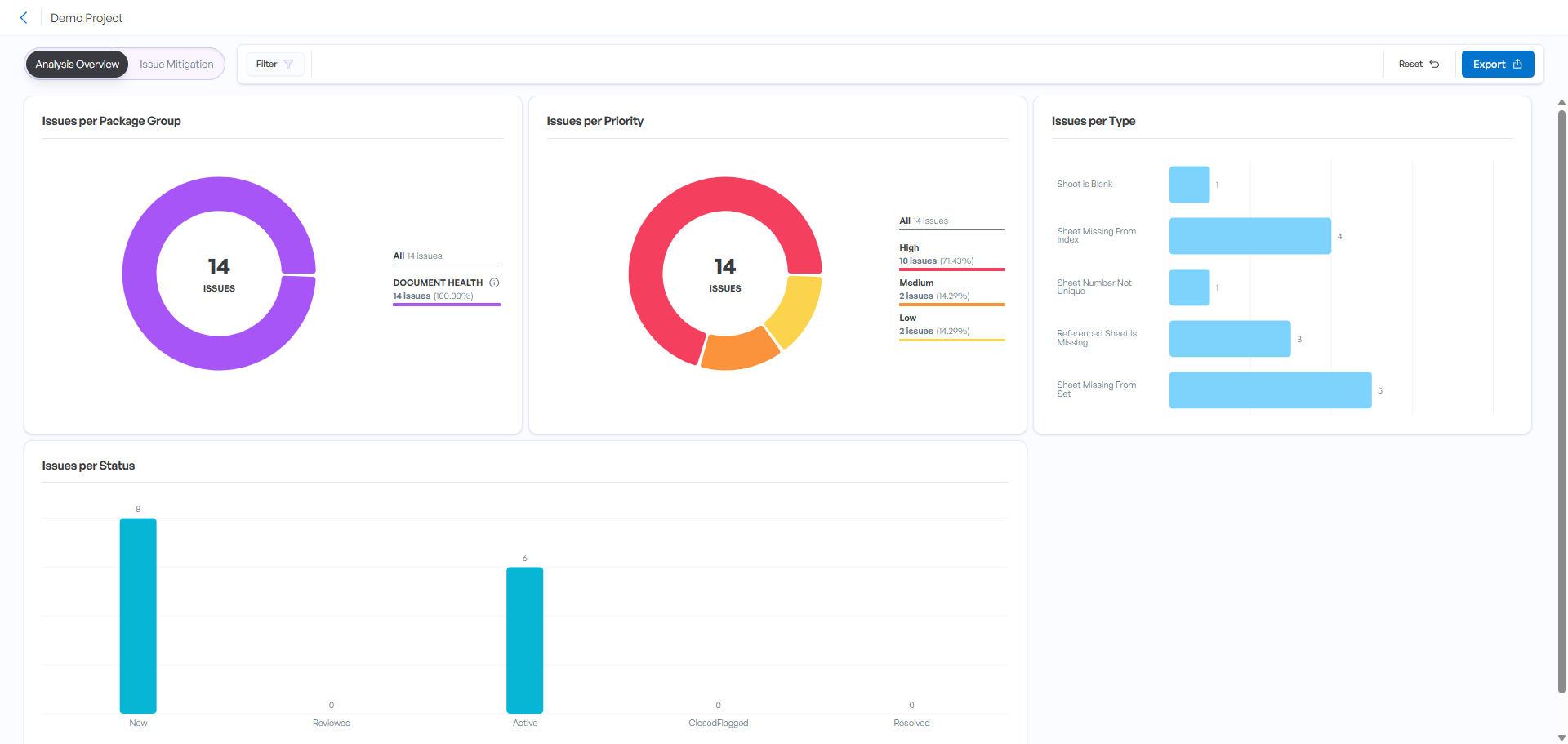

Analyseübersicht
Standardmäßig öffnet Smart Review das Dashboard „Analysenübersicht“, das eine Übersicht aller gefundenen Probleme zeigt.
Das Dashboard zur Übersicht über die Smart Review zeigt Probleme nach Status, Gruppe, Typ und Priorität an und lässt Sie die Liste durch Filtern der Ergebnisse eingrenzen.
Entdeckte Probleme werden in folgenden Kategorien angezeigt:
Wählen Sie Problembehebung aus, um die Details der angezeigten Probleme anzuzeigen.
