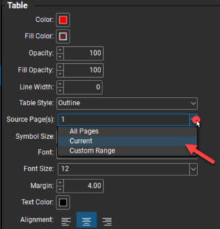

  1. Wählen Sie in Ihrer PDF-Datei die Markierungslegende aus.
  2. Öffnen Sie die Seitenleiste „Eigenschaften“, um die Eigenschaften der Legende zu bearbeiten.
  3. Scrollen Sie nach unten zum Abschnitt „Tabelle“.
  4. Klicken Sie auf das Dropdownmenü „Quellseite(n)“ und wählen Sie „Aktuell“ aus.
    Setzen von Quellseiten einer Legende auf „Aktuell“
Wenn das Problem dadurch nicht behoben wird, versuchen Sie Ihre Einstellungen in Revu > Einstellungen > Admin zu speichern und anschließend zurückzusetzen.
