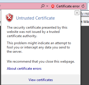

  5. Klicken Sie in der Adressleiste auf „Zertifikatfehler“ und dann auf „Zertifikate anzeigen“.
    CertificateError2
    Es werden Informationen über das Zertifikat der Website angezeigt:
    Zertifikat anzeigen
  6. Aktivieren Sie das Kontrollkästchen „Ausgegeben an“ und stellen Sie sicher, dass der Name mit dem Namen des Servers übereinstimmt, auf dem Studio Enterprise installiert ist.
    • Falls der Name nicht übereinstimmt, müssen Sie den Hostnamen im Studio Enterprise Administrator aktualisieren.
    • Wenn der Name übereinstimmt, klicken Sie auf „Zertifikat installieren“ und befolgen Sie die Anweisungen, um das Zertifikat im Zertifikatspeicher „vertrauenswürdige Stammzertifizierungsstellen“ unter „Lokaler Computer“ zu installieren, falls verfügbar. Anweisungen finden Sie in diesem Artikel.
