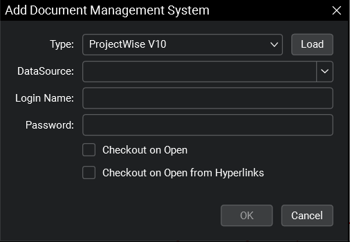

Für ProjectWise(Notiz: Der ProjectWise Explorer muss auf der Workstation installiert sein):
- Wählen Sie die ProjectWise-Datenquelle aus der DataSource Drop-down-Liste. Wenn keine Datenquellen aufgelistet sind, wählen Sie Laden aus.Es kann immer nur auf eine Art von ProjectWise Datenquelle gleichzeitig zugegriffen werden, jedoch können mehrere Datenquellen des gleichen Typs zugegriffen werden.
Geben Sie einen Anmeldenamen und ein Kennwort ein, falls gewünscht. Wenn dieses Feld leer gelassen wird, werden Sie aufgefordert, Ihre Anmeldedaten einzugeben, sobald eine Verbindung zum ersten Mal hergestellt wird.
- Um Dokumente automatisch auszuchecken, die direkt in Revu geöffnet werden (zum Beispiel durch Verwendung des Befehls **Öffnen** in der **Befehlsleiste**), wählen Sie Auschecken beim Öffnen.
- Um Dokumente, die indirekt in Revu geöffnet werden (z. B. durch Klicken auf eine Aktion, die in ein derzeit in Revu geöffnetes PDF eingebettet ist), automatisch auszuchecken, wählen Sie Beim Öffnen von Hyperlinks auschecken.
- Wählen Sie OK.
