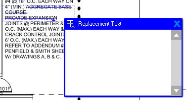

Mit dem Tool zur Überprüfung des Textes können Sie Text für Änderungen markieren, ohne den Text im PDF zu ändern. Du kannst entweder Text zum Ersetzen markieren oder eine Position markieren, an der Text eingefügt werden soll.
Das Markieren des Textes für den Ersatz bedeutet, eine bestimmte Textmenge im PDF auszuwählen, die geändert werden soll, und eine Notiz zu den vorgeschlagenen Änderungen hinzuzufügen. Dieser Prozess ändert den eigentlichen Text nicht (siehe Text bearbeiten ) und wird häufiger während eines Überprüfungsprozesses verwendet, um Inhaltsänderungen zu empfehlen.
- Gehen Sie zu Werkzeuge > Markierungen > PDF-Inhalt >
Text prüfen oder klicken Sie auf
Text prüfen in der erweiterten Textsymbolleiste. - Ziehen Sie, um den Text auszuwählen, den Sie zur Ersetzung markieren möchten.
Rechtsklicken Sie auf den hervorgehobenen Text und wählen Sie Markierten Text ersetzen. Eine Popup-Notiz Ersatztext wird angezeigt.
- Geben Sie den gewünschten Ersatztext ein. Revu verfolgt den Ersatztext in der Pop-up-Notiz, markiert den Originaltext mit einem Durchstrich und fügt einen Einfügungspunkt hinzu.
- Drücken Sie ESC, um den Überprüfungsmodus zu beenden.
