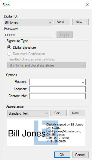

Mit diesem Verfahren können Sie das Dokument beglaubigen und gleichzeitig unterschreiben.
Wählen Sie das gewünschte Signaturfeld aus. Das Dialogfenster Signieren wird angezeigt.
- Wählen Sie einen Digitale ID.
- Für PKCS #12-IDs geben Sie das Kennwort ein und wählen Sie Anmelden.
Windows-Zertifikatsspeicher-IDs benötigen kein separates Passwort, da sie durch den Windows-Login des Nutzers geschützt sind.
Wählen Sie Dokumentenzertifizierung und wählen Sie eine der erlaubten Änderungen nach Zertifizierungsoptionen :
- Keine Änderungen erlaubt: Es sind keine Änderungen zulässig, und es können keine weiteren Signaturen hinzugefügt werden.
- Formulare ausfüllen und digitale Signaturen: Formularfelder können ausgefüllt und Unterschriften hinzugefügt werden, aber keine weiteren Änderungen sind erlaubt.
- Markierungen, Ausfüllformulare und digitale Unterschriften: Markierungen können hinzugefügt werden, Formularfelder ausgefüllt und Unterschriften hinzugefügt werden, aber weitere Änderungen sind nicht erlaubt.
- Complete any of the desired Optionsfelder aus.
- Wählen Sie ein Erscheinungsbild für Ihre Signatur aus.
- auswählen OK. Ein Dialogfenster Speichern unter wird angezeigt. Signierte Dokumente müssen zum Zeitpunkt der Signatur gespeichert werden.
- Geben Sie einen Dateinamen ein und wählen Sie den Speicherort für die signierte Datei aus, und wählen Sie Speichern aus, um die signierte PDF-Datei zu speichern.

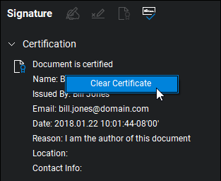

Eine Dokumentenzertifizierung kann nur von der Person gelöscht werden, die es zertifiziert hat. Wenn diese Person auch der erste Unterzeichner war, wird diese Signatur gleichzeitig gelöscht. Alle anderen Signaturen, die auf dem Dokument platziert wurden, haben automatisch ihren Gültigkeitsstatus widerrufen.
Gehen Sie wie folgt vor, um ein Zertifikat zu löschen:
- Gehen Sie zu Fenster > Seitenleisten >
Signaturen oder drücken Sie ALT+4. -
Klicken Sie mit der rechten Maustaste auf die Zertifizierungsbenachrichtigung und wählen Sie Zertifikat auswählen.
