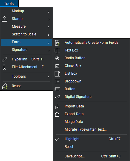

Revu unterstützt AcroForm und statische XFA-Formulare. Dynamische XFA-Formulare derzeit nicht unterstützt.
Das Formular-Menü enthält Befehle, die diese Funktionen betreffen, von denen die meisten nur in einem Complete - oder Max -Abo verfügbar sind.
Formularfelder automatisch erstellen: Erzeugt automatisch Formulare aus einem bestehenden PDF, wobei Elemente im PDF, die typischen Formularfeldeigenschaften entsprechen, umgewandelt werden.
Formularfelder (Textfeld, Funkknopf, Kontrollkästchen, Listenfenster, Dropdown, Schaltfläche, Digitale Signatur): Fügt das ausgewählte Formularfeld dem PDF hinzu. Weitere Informationen dazu finden Sie unter Formularfelder .
Datenmanipulation (Daten importieren, Daten exportieren, Daten zusammenführen): Diese Funktionen dienen dem Arbeiten mit Daten in der PDF-Datei.
Migriert Maschinenschreibtext: Wandelt Schreibmaschinen-Markup-Text über einem Formularfeld in Formulardaten um.
Hervorheben: Aktiviert oder deaktiviert die Hervorhebungsfunktion, die Formularfeldelemente blau färbt.
Zurücksetzen: Löscht alle in ein Formular eingegeben Daten und bringt alle Formularfelder im Dokument in ihren Standardzustand zurück.
JavaScript: Aktiviert das Hinzufügen, Bearbeiten oder Löschen von JavaScripts in einem Formular.
