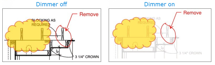

Der Dimmer dunkelt die Inhaltsebene eines PDF ab, um Anmerkungen besser sichtbar zu machen. Es befindet sich im Menü „Ansicht“. Gehen Sie zu Ansicht > Dimmer > Inhalt dimmen oder drücken Sie Strg+F5, um den Dimmer ein- und auszuschalten. Der Effekt ist in diesem Beispiel sichtbar:
Legen Sie die Dimmstufe fest, indem Sie einen Prozentsatz aus dem
Dimmer -Menü auswählen. Je niedriger der Prozentsatz, desto weniger intensiv wird der zugrunde liegende PDF-Inhalt im Vergleich zu den Anmerkungen wirken.
