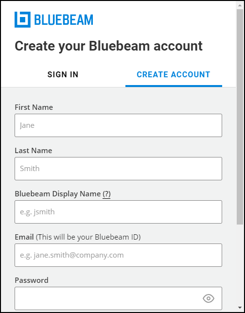

Um ein neues Studio-Konto zu erstellen, befolgen Sie diese Schritte:
Gehen Sie zu Window > Seitenleisten >
Studio oder drücken Sie ALT+C, um auf die Studio-Seitenleiste zuzugreifen.
Wählen Sie einen Studio-Server aus dem Menü Anmelden aus. Die offenen, cloudbasierten Studio-Server von Bluebeam werden zusammen mit allen zuvor konfigurierten internen Servern aufgeführt. Wenn der gewünschte Server bereits ausgewählt ist, gehen Sie auf Anmelden. Das Dialogfenster zur Anmeldung bei Bluebeam Studio öffnet sich.
Wenn das Symbol anzeigt, dass Sie aktuell mit einem Studio-Server verbunden sind (
Gehen Sie zuerst zu Studio > Abmelden . -
Wählen Sie die Konto erstellen Registerkarte.
- Geben Sie Ihre Daten in die bereitgestellten Felder ein.
- Dein Anzeigename ist die Art, wie andere dich in Studio identifizieren werden.
- Passwörter müssen 8–32 Zeichen lang sein und mindestens eines der folgenden Elemente enthalten:
- Kleiner Buchstabe
- Großbuchstabe
- Nummer
- Besonderer Charakter
- Wählen Sie Konto erstellen aus, und lesen und akzeptieren Sie dann die angezeigten Geschäftsbedingungen.
Sie erhalten eine Bestätigungs-E-Mail, nachdem Sie das Konto erstellt haben. Befolgen Sie die Anweisungen in dieser E-Mail, um den Validierungsprozess abzuschließen. Sie müssen die E-Mail-Adresse validieren, sonst können Sie das Konto nicht mehr nutzen.
