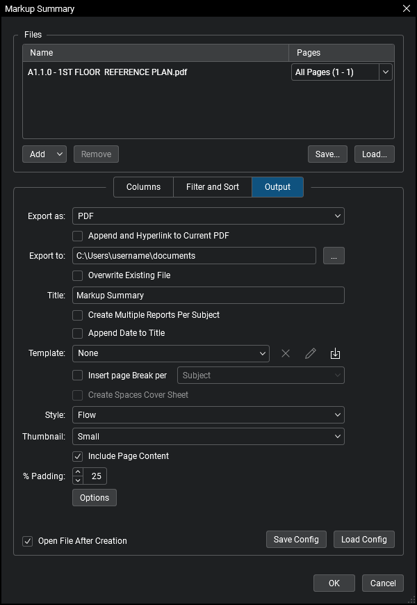

Eine PDF-Übersicht der Markierungsliste enthält eine Miniaturansicht jeder Markierung zusammen mit den von Ihnen erstellten Daten. PDF-Übersichten, die an die ursprüngliche PDF-Datei angehängt werden, enthalten auch einen Hyperlink zu den ursprünglichen Markierungen. Auf diese Weise, während Sie durch das Diagramm scrollen, wenn Sie zur ursprünglichen Zeichnung zurückspringen möchten, um eine Abmessung zu überprüfen oder einen größeren Kontext zu sehen, führt Sie ein Klick dorthin. Um eine PDF-Übersicht zu erstellen und an Ihre Zeichnung anzufügen, gehen Sie wie folgt vor:
In der Markierungslisten-Symbolleiste gehen Sie zu
Übersicht > PDF-Übersicht.
- Wählen Sie im Dialogfeld **PDF-Übersicht** aus, welche **Seiten** aus dem Menü **Seiten** zusammengefasst werden sollen.
- Auf der Registerkarte Filter und Sortierung können Sie Filter für ausgewählte Spalten einrichten, um bestimmte Daten herauszufiltern.
- Aktivieren Sie Anhängen und Hyperlink zum aktuellen PDF.
Wählen Sie die Liste Stil aus und wählen Sie Fluss oder Tabelle. Der Ablauf deckt jeweils eine Markierung in einem übersichtlichen, lesbaren Fluss ab. Die Tabelle bildet das Layout der Markierungsliste in einem tabellarischen Format nach, das mehr Informationen pro Seite fasst.
Wenn Sie sich für die Übersicht im Tabellenstil entscheiden, wird eine zusätzliche Option, *Aktuelle Spaltenbreiten verwenden*, verfügbar sein. Deaktivieren Sie dieses Kontrollkästchen, um die relativen Spaltenbreiten des aktuellen Layouts der Markierungsliste zu übernehmen. Wählen Sie dieses Kästchen aus, um Standardbreiten zu verwenden und das Layout der Markierungsliste zu überschreiben. - Wählen Sie die Miniaturansicht -Liste aus, und wählen Sie Klein, Mittel oder Groß Diese Einstellung bestimmt die Größe der Vorschau jeder Markierung in der Übersicht.
- Wählen Sie „OK“ aus.

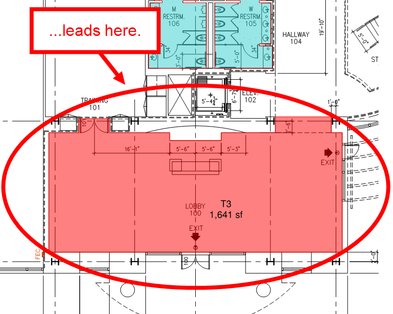

Die Übersicht wird erstellt und angehängt. Um die Übersicht anzuzeigen, wählen Sie die Registerkarte Miniaturen aus und wählen Sie eine Übersichtsseite aus, um im Arbeitsbereich dorthin zu springen.
Auf der Übersicht wird jede Mengenermittlung neben einer Anzeige der zugehörigen Daten angezeigt. Wählen Sie eine Markierung aus, um zu dieser Fläche des ursprünglichen Plans zu springen.
