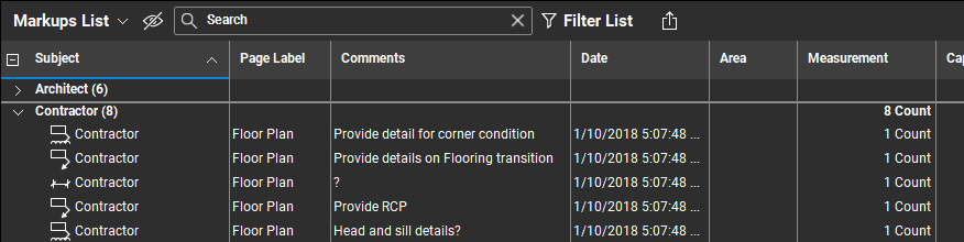

Die Markierungsliste ist als Tabelle formatiert, wobei jede Zeile eine Markierung darstellt, die dem aktiven PDF hinzugefügt wurde, und jede Spalte eine bestimmte Information zu den Markierungen anzeigt.
Sobald eine Zeile ausgewählt wird, springt die Ansicht des PDFs im Arbeitsbereich zu der Stelle der zugehörigen Markierung. Dadurch lässt sich die Markierungsliste einfach verwenden, um die Markierungen in PDF mithilfe der Auf- und Abwärtspfeiltasten durchzuschalten.
Um nach einer beliebigen Spalte zu sortieren, wählen Sie die gewünschte Spaltenüberschrift aus. Wählen Sie erneut aus, um die Sortierreihenfolge umzukehren. Wenn nach bestimmten Spalten sortiert wird (z. B. Betreff, Seitenzahl und Seitenindex), wird automatisch eine sekundäre Sortierung nach Erstellungsdatum angewendet.
Wenn Markierungen nach Spalten sortiert werden, werden sie unter Abschnittsüberschriften in der Spalte Betreff zusammengefasst. Jeder Abschnitt hat ein Umschaltdreieck; wählen Sie es aus, um den Abschnitt zu erweitern oder einzuklappen.
Die folgenden Beispiele zeigen eine erweiterte, kollabierte und teilweise kollabierte Liste, sortiert nach Seitenzahl:
Erweiterte Liste
Kollabierte Liste
Teilweise zusammengebrochene Liste

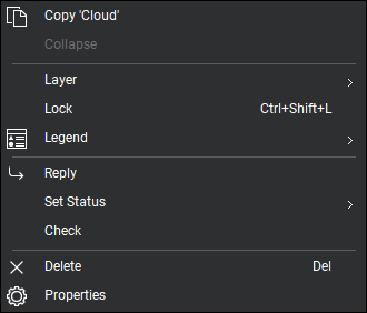

Klicken Sie mit der rechten Maustaste auf ein Feld in der Markierungsliste, um ein Kontextmenü zum Ausführen von Funktionen für diese Markierung aufzurufen:
„Kopieren“ speichert den Inhalt der spezifischen Zelle, auf die rechts geklickt wurde, in die Zwischenablage. Diese Informationen können dann an anderer Stelle in Revu oder einer anderen Windows-Anwendung eingefügt werden.
Ebenen werden verwendet, um eine Markierung einer Ebene in der PDF zuzuweisen. Wenn eine Markierung, die mit einer Ebene verknüpft ist, geglättet wird, wird sie automatisch auf dieser Ebene geglättet.
Sperren hindert Nutzer daran, die Markierung auf der PDF-Datei zu ändern. Bestimmte Änderungen an der Markierungsliste für die Markierungen können jedoch weiterhin vorgenommen werden (z. B. das Ändern des Status oder das Eingeben einer Antwort).
Legende zeigt die Markierungslegende an, in der die Markierung enthalten ist, oder erstellt eine neue Markierungslegende, die die ausgewählten Markierungen enthält.
Antwort: Antwortet auf die ausgewählte Markierung. Antworten erscheinen in einer neuen eingedrückten Reihe unter der betreffenden Markierung.
Set Status: Legt den Status der Markierungen fest. Die Standardstatus sind **„Akzeptiert“**, **„Abgelehnt“**, **„Abgeschlossen“**, **„Abgebrochen“** und **„Keiner“**. Benutzerdefinierte Statusangaben können erstellt werden.
Haken Sie ab: Kreuzen Sie das Kontrollkästchen an, das mit der ausgewählten Markierung verbunden ist. Bietet außerdem einen Befehl, um alle Kontrollkästchen zu löschen.
Löschen: Löscht eine ausgewählte Antwort aus der Markierungsliste oder eine ausgewählte Markierung sowohl aus dem PDF als auch aus der Liste.
Eigenschaften: Öffnet die Eigenschaften-Seitenleiste für die Markierung.
