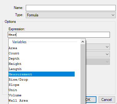

  5. Vælg Formel på rullelisten Type.
  6. I feltet Udtryk skal du begynde at skrive den første variabel i ligningen. Til dette eksempel skal du begynde at skrive Opmåling, og en rullemenu vises.
    Formeludtryksvariabel
  7. Dobbeltklik på variablen Opmåling.
