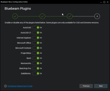

El editor de configuración de Revu
El Editor de configuración de Revu es una herramienta opcional que le permite configurar fácilmente la creación de scripts para su implementación de Revu MSI, actualización de parches de MSP o creación de scripts para implementaciones posteriores a la instalación de activos personalizados, como perfiles, Conjuntos de herramientas, Tramas de sombreado y Estilos de líneas.
Como práctica recomendada, recomendamos encarecidamente utilizar esta herramienta de configuración para la Creación de todos sus scripts de implementación, que se pueden usar con su Herramientas de implementación u otro método de su elección. Aún puedes crear tus scripts de implementación manualmente como se describe en la sección Proceso de implementación.

Habilitación de los complementos de Bluebeam con MBCODE
Cada uno de los complementos de Bluebeam para software de terceros compatible tiene un valor numérico asignado, como se muestra en la siguiente tabla. Si solo desea habilitar un solo complemento (por ejemplo, el complemento para AutoCAD), deberá reemplazar el valor MBCODE predeterminado de 1023 (todos los complementos habilitados) por el número 2. En los casos en que necesite habilitar más de un complemento, deberá sumar sus valores numéricos e ingresar el total como el nuevo valor MBCODE. Cambiar el valor a 0 deshabilita todos los complementos.
Los complementos de Bluebeam solo se habilitan si la aplicación de terceros está instalada. Consulte la tabla de compatibilidad de Revu para asegurarse de que sus aplicaciones de terceros sean compatibles.
Complementos de Revu y sus valores numéricos
Todos los complementos deshabilitados = 0 Microsoft Outlook = 128
AutoCAD = 2 ProjectWise = 64
AutoCAD LT (32 y 64 bits) = 4 Revit y Navisworks = 16
Internet Explorer = 32 SketchUp Pro = 256
Microsoft Oficina = 1 SolidWorks = 8

Complementos de Bluebeam
Editor de configuración de Bluebeam Revu Pantalla de complementos de Bluebeam
Todas las funciones de esta página están activadas de forma predeterminada. En esta página puedes activar nuestros complementos para diversas aplicaciones de terceros.
Internet Explorer, Microsoft Oficina, Microsoft Outlook y ProjectWise están disponibles en todas las ediciones de Revu (Standard, CAD o eXtreme).
Todos los demás complementos enumerados requieren Revu CAD o eXtreme.
