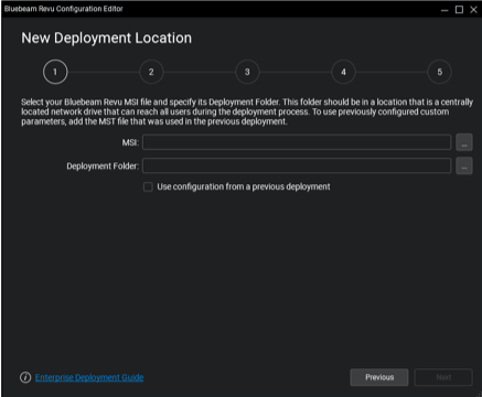

Revu-määrityseditori
Revu Configuration Editor on valinnainen työkalu, jonka avulla voit helposti määrittää Komentosarjat Revu MSI -käyttöönottoa, MSP-korjauspäivityksiä tai Luo Komentosarjat mukautettujen resurssien, kuten profiilien, Työkalusarjat, Rasterimalli ja Viivatyylit, asennuksen jälkeistä käyttöönottoa varten.
Parhaan käytäntönä suosittelemme vahvasti tämän määritystyökalun käyttöä kaikkien käyttöönottoskriptien luomiseen. Sitä voidaan käyttää käyttöönottotyökalusi tai muun valitsemasi menetelmän kanssa. Voit edelleen luoda käyttöönottoskriptejä manuaalisesti Käyttöönottoprosessi-osiossa kuvatulla tavalla.

- Suosittelemme vahvasti Bluebeam Revu Configuration Editorin käyttöä käyttöönottoasetusten ja Komentosarjojen määrittämiseen.

Uusi käyttöönotto (MSI)
Uusi käyttöönottokohde
Valitse ensin käyttöönotettava Bluebeam Revu 20 MSI -tiedosto ja määritä sen käyttöönottokansio. On tärkeää, että tämä sijainti on keskeisellä verkkoasemalla, johon kaikki käyttäjät pääsevät käyttöönoton aikana. Voit myös napsauttaa "Käytä aiemman käyttöönoton kokoonpanoa" lisätäksesi MST-tiedoston käyttääksesi valmiiksi määritettyjä mukautettuja parametreja.
Konfiguraatioeditori kopioi OCR MSI:n kohdehakemistoon Revu MSI:n kanssa ja luo komentosarjan, joka asentaa molemmat paketit peräkkäin. Jos OCR MSI ei ole samassa kansiossa kuin valittu Revu MSI, sovellus näyttää varoituksen, mutta antaa käyttäjän jatkaa lisäämättä OCR+:aa käyttöönottoskriptiin.
Hiljaisen asennuksen esimerkkikomentosarja voisi näyttää tältä:
START /WAIT msiexec.exe /i "[path to deployment folder]\BluebeamOCR x64 20.msi" /qn && msiexec.exe /i "[path to deployment folder]\Bluebeam Revu x64 20.msi" TRANSFORMS="[path to deployment folder]\Bluebeam Revu x64 20.mst" /qn
