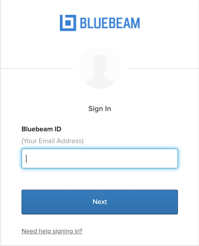

Expérience utilisateur
Les utilisateurs seront dirigés vers la page de connexion Bluebeam.
Une fois connecté, l'utilisateur peut sélectionner Autoriser l'accès pour accorder à votre application l'accès à ses données.
Si l'utilisateur accorde l'accès à votre application en sélectionnant Autoriser l'accès, vous recevrez un rappel vers l'URL spécifiée par redirect_uri dans votre demande d'origine. Si le rappel réussit, il inclura un code d'autorisation que vous devrez échanger contre un access_token. Assurez-vous de valider que l’ state dans la réponse correspond à l’état que vous avez soumis dans la demande d’origine. Si une erreur s'est produite, vous recevrez la redirection avec le paramètre error .
