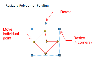

Les annotations de polygone et de polyligne conserveront leur rapport hauteur/largeur par défaut lorsque leurs points de contrôle de redimensionnement (violet) sont déplacés. Appuyez sur la touche Maj et maintenez-la enfoncée pour redimensionner la longueur et la largeur de manière indépendante.
Pour faire pivoter une annotation, faites glisser le point de contrôle orange en dehors du cadre de contour de l'annotation. L’exemple suivant montre un rectangle tourné de 30°. La forme ne sera effectivement pas pivotée tant que le bouton de la souris n'est pas relâché.
Lorsque le pointeur de la souris se déplace, l'angle de rotation actuel s'affiche. L'angle de rotation s'alignera par défaut sur des incréments de 15°. Appuyez et maintenez la touche Maj pour libérer la rotation afin que n'importe quel angle puisse être défini.
Les commandes disponibles sont légèrement différentes pour chaque type d’annotation. Par exemple, une ligne n’a que deux points de contrôle et ne peut pas être pivotée.
