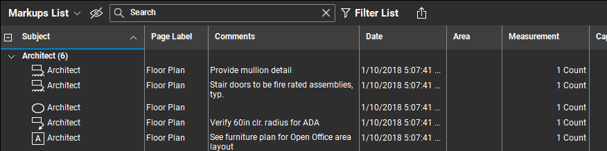

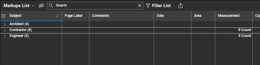

Les exemples suivants montrent une liste développée, réduite et partiellement réduite triée par numéro de page :
Liste étendue
Liste réduite
Liste partiellement réduite
