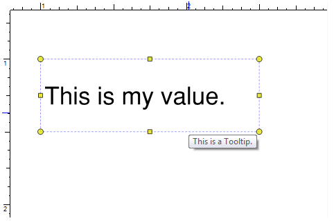

La propriété Infobulle contient une chaîne de texte qui apparaît lorsque la souris survole le champ, comme illustré ci-dessous avec l'infobulle, « Ceci est une infobulle », qui s'affiche lorsque la souris survole le champ.
