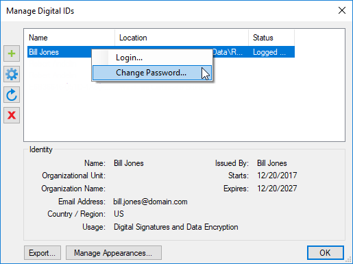

Vous pouvez modifier le mot de passe d’un fichier d’ID numérique PKCS #12 auto-signé à partir de la boîte de dialogue Gérer les ID numériques. Étant donné que les ID numériques stockés dans le magasin de certificats Windows sont liés à vos informations d’identification de connexion Windows, leurs mots de passe changent lorsque ces informations d’identification changent. Ils ne peuvent pas être modifiés dans Revu.
Pour modifier le mot de passe d’un ID numérique auto-signé, procédez comme suit :
- Accédez à Outils > Signatures > ID numériques. La boîte de dialogue Gérer les ID numériques apparaît.
Cliquez avec le bouton droit de la souris sur l’ID numérique PKCS #12 souhaité et sélectionnez Changer le mot de passe.
Dans la boîte de dialogue Modifier le mot de passe, saisissez les informations demandées.
Sélectionnez OK.
La modification du mot de passe d’un ID numérique vous connecte automatiquement avec cet ID. Si vous ne le souhaitez pas, cliquez avec le bouton droit sur l’ID et sélectionnez Se déconnecter pour vous déconnecter de l’ID.
