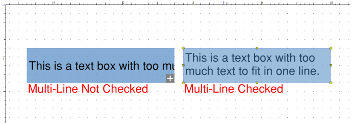

Multi-lignes: Permet le renvoi à la ligne à l’intérieur de la Zone de texte, comme illustré ci-dessous.
**Faire défiler le textelong** : Une Zone de texte peut contenir trop de texte pour s'afficher entièrement dans la zone fixe de la zone de texte. Le réglage de la propriété **Faire défiler le texte long** permet l'affichage d'une barre de défilement verticale pour la Zone de texte. La propriété Multi-Ligne doit être définie pour utiliser cette option.

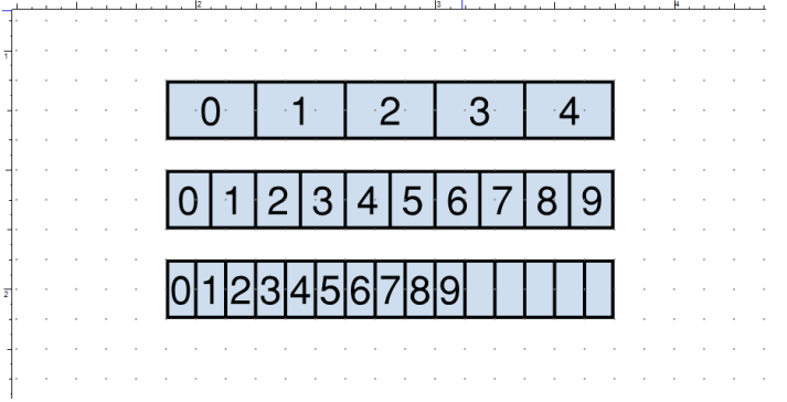

Zone combinée de N caractères: permet de décomposer la zone de texte en N caractères individuels. Lors de la création de formulaires à imprimer, la spécification de cette propriété facilite la saisie manuelle des données. Il garantit également qu’aucune donnée superflue n’est affichée dans un formulaire. L’exemple ci-dessous illustre N = 5, N = 10 et N = 15 sur trois zones de texte de même taille. Les trois zones de texte contiennent les mêmes données, mais la zone combinée limite la quantité de données pouvant être affichées.
