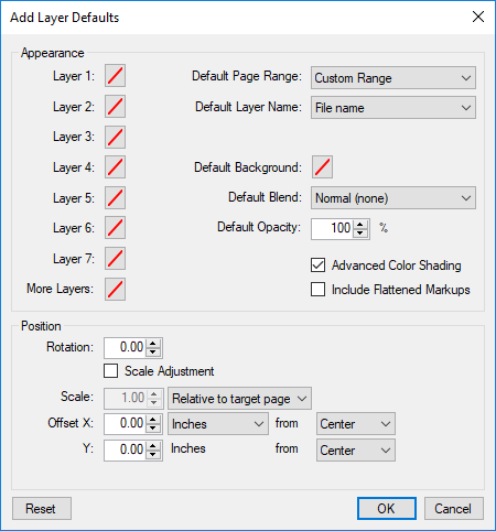

  3. Sélectionnez Ajouter un calque depuis la page et sélectionnez n'importe laquelle des options du menu. La boîte de dialogue Calques s'affiche.
    Si la boîte de dialogue Ouvrir apparaît, fermez-la.
  4. Sélectionnez Modifier les paramètres par défaut. La boîte de dialogue Paramètres par défaut Ajouter un calque s'affiche. Modifiez les paramètres disponibles, selon vos préférences.
    • Apparence: Sets la couleur de ligne par défaut des calques. Pour modifier la couleur de ligne par défaut d’un calque, sélectionnez la case de couleur, puis sélectionnez la couleur souhaitée.
    • Arrière-plan par défaut: Set la couleur d'arrière-plan par défaut. La valeur par défaut est transparente. Pour modifier la couleur d'arrière-plan par défaut, sélectionnez la boîte de couleur et sélectionnez la couleur souhaitée.
    • Mode de fusion par défaut: détermine la manière dont la couleur des éléments superposés est traitée.
    • Opacité par défaut: définit la transparence du contenu du Calque. La plage va de 0 % (totalement transparent) à 100 % (totalement opaque).
    • Limite d’Alignement automatique: filtre les objets plus petits que la limite sélectionnée. Des valeurs plus grandes (telles que 1/8 de pouce) peuvent améliorer les performances, mais n'alignent pas les petits détails, tandis que des valeurs plus petites (telles que 1/32 de pouce) peuvent inclure plus de détails, mais pourraient avoir un impact sur les performances.
    • Trame de couleur Avancée : lorsqu’elle est activée, le processus de superposition utilise des méthodes de trame Avancées lors du mélange des couleurs, permettant un plus grand détail dans le dessin résultant.
    • Inclure les annotations aplaties: lorsque cette option est activée, elle outrepasse le comportement par défaut qui ignore les annotations qui ont été aplaties en tant que « récupérables ».
    • Position:
      • Rotation: Sets la rotation par défaut (en degrés) du Calque. La plage va de 0 à 360.
      • Échelle: Définit l'échelle par défaut du calque, où 1,00 est égal à 100 % (donc, par exemple, une échelle de 75 % doit être saisie comme 0,75 tandis qu’une échelle de 125 % doit être saisie comme 1,25). Sélectionnez Ajustement d’échelle pour l'activer.
      • Décalage X et Y: définit la position de décalage par défaut du Calque le long des axes X et/ou Y.
  5. sélectionner OK.
