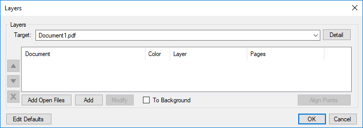

La boîte de dialogue Calques apparaît.
- Lorsque des calques sont ajoutés à partir d'un autre PDF, une couleur par défaut, un nom de calque, une position, etc. leur sont automatiquement attribués. Sélectionnez Modifier les paramètres par défaut pour consulter ou modifier ces paramètres par défaut. Consultez Modification des paramètres de calque par défaut pour plus d'informations sur les paramètres par défaut disponibles.
- S’il n’y a pas d’autres PDF actuellement ouverts dans Revu, la boîte de dialogue Ouvrir apparaît immédiatement après la boîte de dialogue Calques . Accédez au PDF souhaité et double-cliquez dessus. La boîte de dialogue Ajouter un calque s’ouvre. Passez à l’étape 5.
- Pour ajouter les fichiers PDF actuellement ouverts dans Revu, suivez ces étapes :
- Sélectionnez Ajouter des fichiers ouverts.
Tous les PDF actuellement ouverts dans Revu sont ajoutés. Pour en supprimer un, sélectionnez-le et sélectionnez
. - Sélectionnez un PDF et cliquez sur Modifier. La boîte de dialogue Ajouter un calque apparaît. Passez à l'étape 5.
