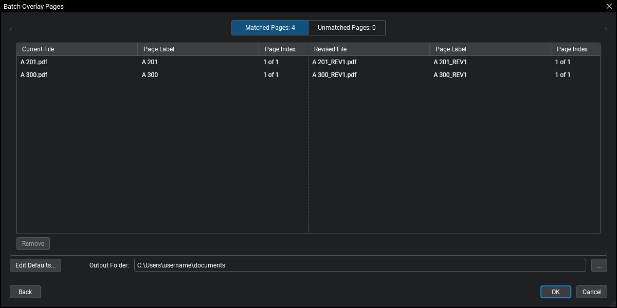

- [ページの照合] を選択します。適切な照合プロセスが実行され(上記の [照合基準] の選択によって決定されます)、[バッチ:オーバーレイページ] ウィザードの次のページが表示されます。
- ページは一致するペアで配置されます。同じ行にあるページは「ペア」と見なされ、オーバーレイされます。ページをドラッグ&下りして別の行に移動し(別のページとペアにします)、配置を変更します。
- いずれかのリストからページを削除するには、ページを選択して [削除] をクリックします。
- デフォルトのオーバーレイ設定を変更するには 、「デフォルトを編集」を選択してください。詳細は「 デフォルトオーバーレイ設定の編集 」をご覧ください。
- オーバーレイドキュメントの保存先フォルダを変更するには、
出力フォルダ の右側にある ボタンをクリックして、目的のフォルダを選択します。 - 前の画面に戻るには、[戻る] を選択します。
- [OK] を選択します。
