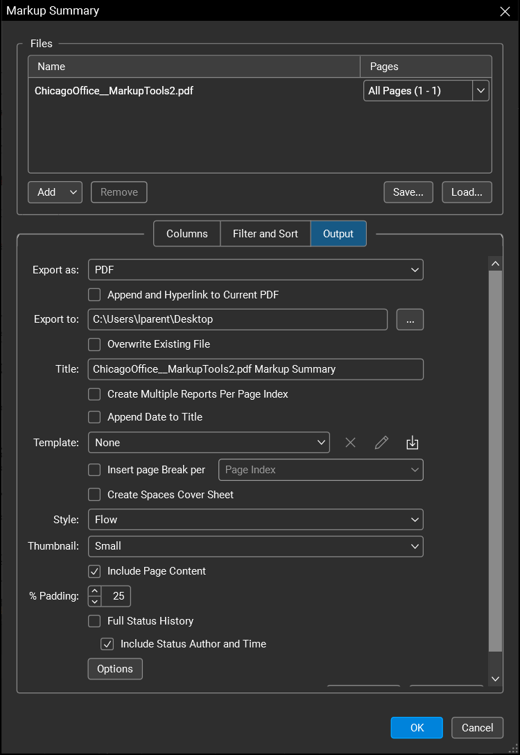

[出力] タブをクリックします。
- [形式でエクスポート] メニューから、要約レポートの希望する形式を選択します。この選択により、表示される出力オプションの一部が変更されます。
- 要約レポートが [マークアップリスト] または [サムネイル] パネルから開始された場合、その時に行われた選択内容と一致します。[バッチ] メニューから開始された場合、CSV に設定されます。いずれの場合も、いつでも変更可能です。
- レポートの作成後に自動的に開くには、[ファイルを作成後に開く] を選択します([エクスポート形式] が [印刷] に設定されている場合は適用されません)。
- 保存場所に同名の既存ファイルがある場合に上書きするには、[既存のファイルを上書き] を選択します([エクスポート形式] が [印刷] に設定されている場合は適用されません)。
- [エクスポート先] 現場の場所が適切であることを確認します。変更するには、[変更] をクリックして目的のフォルダーを選択します([エクスポート形式] が [印刷] に設定されている場合は適用されません)。
- 必要に応じて、[タイトル] を変更します。サマリーファイルの名前は、この情報に基づいて決定されます。
- 現在の日付を タイトル の末尾に追加するには、タイトルに日付を付加 を選択します。
- プライマリ並べ替えデータ(前の画面のリストの最上部にあるデータ)に基づいて個別のレポートを作成するには、[データごとに複数のレポートを作成] を選択します([エクスポート形式] が [印刷] に設定されている場合は適用されません)。
その他のオプションは、エクスポート形式のファイルタイプによって異なります。それに応じて設定します:

PDF オプション
[現在の PDF に付加およびハイパーリンクする]: このオプションを選択すると、サマリーを現在の PDF に付加し、元のマークアップへのハイパーリンクを含めることができます。
[テンプレート]:このオプションを使用して、レポートの生成元となる PDF レポートテンプレートを選択します。新しい PDF テンプレートは、
インポート を選択してインポートできます。PDF テンプレートがインポートされると、 削除 を選択して削除されるまで、 テンプレート
リストに表示されます。
編集を選択して、PDF テンプレート上のレポート面積を再定義します。[ごとに改ページの挿入]: このオプションを選択すると、関連メニューで選択したデータに基づいて改ページが作成されます。
[スペースカバーシートの作成]:このオプションを選択すると、各改ページの前に、参照されているスペースの大きな図を含むカバーシートが挿入されます。[ごとに改ページの挿入] が [スペース] に設定されている場合にのみ使用できます。
[スタイル]: [表] または [フロー] を選択します。
フロー:このサマリースタイルでは、マークアップが1つずつまとめられ、レポート形式の情報ブロックとして表示されます。
[テーブル]:この要約スタイルでは、マークアップリスト自体の外観に近づけるため、マークアップが表形式で要約されます。
サムネイル:サマリーに表示される各マークアップのサムネイル画像のサイズを選択します。サムネイルには、マークアップの外観と、マークアップが配置されている PDF 領域の基礎となる PDF コンテンツ([ページコンテンツを含める] が選択されている場合)が含まれます。
ページのコンテンツを含める:要約のプレビュー面積の一部として基になる PDF コンテンツを含めるには、このオプションを選択します。チェックを外したままにすると、マークアップのみが含まれます。このオプションを有効にすると、要約の生成に時間がかかる場合があります。不要な場合や、要約の生成に非常に時間がかかる場合は、無効のままにしてください。
[パディング]:マークアップの要約に含まれるプレビュー画像の周囲に表示されるコンテキストの量を入力します。値を大きく設定すると、より多くの周囲のコンテキストが提供されます。
完全なステータス履歴:レポートに完全なステータス履歴を含める場合に選択します。選択しない場合、最新のステータスのみが含まれます。
その他のオプション
[オプション] をクリックして、以下のいずれかを設定します。
ページサイズ: PDF 出力のページサイズと向き(縦または横)を選択します。
合計を含める:このオプションを選択すると、現在の並べ替え列によって計算された合計がレポートのマークアップリストに含まれます。これは、件名や下請業者ごとに簡単に小計を出す場合に特に便利です。
[絶対ハイパーリンクを含める]:このオプションを選択すると、サマリーレポート内の各マークアップに、ソースドキュメント内のマークアップのページへリンクする絶対パスのハイパーリンクが含まれます。
[キャプチャメディアの付録を含める]: このオプションを選択すると、キャプチャで埋め込まれたすべての画像とビデオの拡大表示がレポートの付録として含まれます。これは、要約ページで許可されているサムネイルが小さすぎて効果的でない場合に便利です(1つまたは複数のマークアップに複数の画像やビデオが埋め込まれている場合によくあります)。
[リンクファイルとしてメディアを添付]:キャプチャで埋め込まれた画像やビデオを、リンクファイルとしてサマリーレポートに添付する場合に選択します。キャプチャメディアアデンダムでプレビュー画像を選択すると、デバイスのデフォルトビューアーで画像またはビデオが開きます。
このオプションは、[キャプチャメディアアデンダムを含める] が選択されている場合にのみ使用できます。
[Replies]:このオプションを選択すると、マークアップリストからの返信がサマリーレポートに含まれます。
