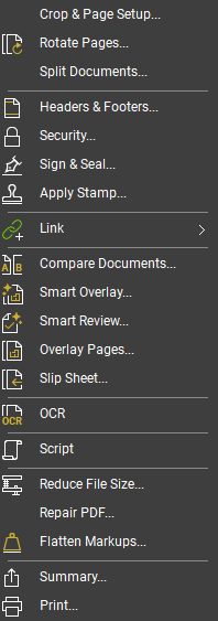

バッチメニュー
バッチメニューから、同時に複数の PDF に使用できるツールに簡単にアクセスできます。これらのツールの多くは、1 つの PDF で使用する場合も複数の PDF で使用する場合も同じように機能しますが、複数の PDF を扱う場合には手順が異なるものもあります。メニューバーの [バッチ] をクリックしてアクセスします。
[切り抜きとページ設定]:[バッチ: 切り抜きとページ設定] ツールを使用すると、複数の PDF から不要な部分を削除したり、複数の PDF のページサイズを変更したりできます。
ページの回転: ページの回転 機能を使用すると、PDF のページコンテンツを 90° 単位で回転できます。
ドキュメント分割:ドキュメント分割ツールは、PDF を個別のファイルに分割し、元のファイルを変更せずにパーツから新しいドキュメントを作成します。
ヘッダーとフッター: バッチヘッダーとフッターツールを使用すると、複数の PDF に対して同時にヘッダーやフッターを追加または削除できます。
セキュリティ:セキュリティツールは、PDF へのアクセスを制限したり、変更にパスワードを要求したりするために使用されます。
署名およびマーク:バッチ署名およびマークを使用すると、複数のファイルのバッチ全体に電子署名または文書認証を適用できるほか、それらのファイルに商用のマークや現在の日付を適用することも可能です。
スタンプの適用:スタンプのバッチ適用プロセスは、選択したスタンプを複数の PDF、または複数ページの PDF の複数のページに同時に適用します。
リンク: Batch Link ツールは、ユーザーが定義した基準に基づいて、指定されたドキュメントグループ内にナビゲーション用のハイパーリンクを自動的に作成します。
ドキュメントの比較: バッチ処理:ドキュメントの比較機能は、ドキュメントのグループ同士を比較し、その違いを蛍光ペンで強調表示します。違いはマークアップで示され、マークアップリストを使用して簡単に確認できます。
[オーバーレイページ]:[バッチオーバーレイ] ツールは、複数のファイルまたは複数ページのファイルに対してオーバーレイ比較を作成します。
Smart Overlay: (現在プレビュー中)Smart Overlay は、差異を蛍光ペンで強調表示することで PDF 図面一式を比較します。Revu を通じて 2 つのバージョンの図面をアップロードすると、Smart Overlay がそれらを処理し、リビジョン間の変更点を表示します。結果は ウェブ版 Bluebeam に表示されます。
この機能は Bluebeam Max プランでのみ利用可能です。
Smart Review:(現在プレビュー版)Smart Review は AI 自動チェックを実行し、図面セット全体をスキャンして、情報の欠落、空白のシート、図面間でのグリッド線の不整合などの不一致を検出します。結果は ウェブ版 Bluebeam に表示されます。
スリップシート:バッチ処理:スリップシート機能は、ドキュメントのグループに対して新しいページリビジョンを挿入したり、現在のページを新しいリビジョンに置換したりします。
スクリプト: スクリプト を作成して複数の PDF に対して実行できるため、PDF の操作や複数のステップからなるタスクの自動化が容易になります。
ファイルのサイズを削減: ファイルのサイズの削減 ツールを使用して一部の PDF のサイズを削減し、電子メールやドキュメント管理システムに適したサイズにすることができます。
PDF を修復する:PDF を修復するプロセスを使用して、PDF で発生する可能性のある一部の表示エラーを修正できます。
マークアップのフラット化:マークアップのフラット化により、マークアップが注釈レイヤーからコンテンツレイヤーに移動します。
要約: マークアップの要約は、1 つまたは複数の PDF ファイル内のすべてのマークアップのレポートを発行する方法であり、大規模プロジェクトにとって重要なデータの伝達や操作を大幅に簡素化します。
印刷: バッチ印刷を使用すると、各 PDF の希望する印刷条件が同じである場合に限り、複数の PDF を同時に印刷できます。
