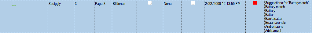

このプロセスでは、PDF コンテンツ内のスペルミスがある単語の下に 波下線マークアップ が追加されます。
[編集] > [スペルチェック] >
[スペルの誤りをマークアップ] に移動します。
- [色] ボックスを選択してマークアップの色を選択します
スペル修正の候補を マークアップリスト に追加する場合は、[候補をコメントに入れる] を選択します。
